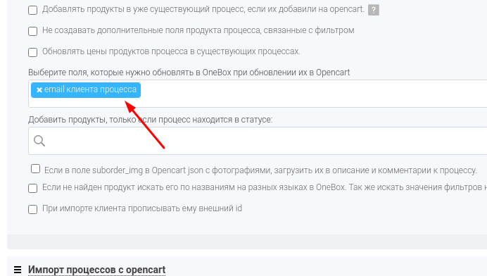

якщо зробити ось так то для відносно нових замовлень email замовлення буде перезаписуватись на той, що записаний у замовленні в опенкарті. При створенні замовлення за замовчуванням в email процесу вноситься email контакту з боксу і тільки якщо його немає email з опенкарта. Це також можна переробити, щоб відразу ставило email замовлення з опенкарта в це поле це займе 1ч
[file]16113[/file] якщо зробити ось так то для відносно нових замовлень email замовлення буде перезаписуватись на той, що записаний у замовленні в опенкарті.
При створенні замовлення за замовчуванням в email процесу вноситься email контакту з боксу і тільки якщо його немає email з опенкарта. Це також можна переробити, щоб відразу ставило email замовлення з опенкарта в це поле [file]16114[/file] це займе 1ч
ні, я запропонував 2 шляхи вирішення проблеми: 1. Вибрати https://1b.app/ua/ajax/download/16113/ ось так у дії. Тоді кожні кілька хвилин email замовлення оновлюватиметься з опенкарта 2. Зробити, щоб бокс відразу проставляв email з опенкарта при створенні замовлення. Це займе 1год доопрацювання програміста.
