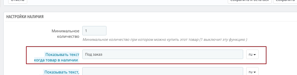

використовується для всіх типів наявності Перевірили на 2 товарах (1 у наявності там пишеться "в наявності", другого немає в наявності там написано "під замовлення") і на сайті дані відображаються правильно Тобто так, це поле має використовуватися як для тексту "в наявності" так і для тексту "немає в наявності" Ще раз повторю логіку) 1. Якщо ми передали на сайт дані про те, що товар є відповідно до цієї галочки
То текст має бути завжди "В наявності" 2. Якщо товару немає в наявності згідно з цим самим налаштуванням, то значення тексту має братися з додаткового поля продукту
Все вірно, це поле
[file]12929[/file]

Добровольська Людмила написав: 2. Якщо товару немає в наявності згідно з цим же налаштуванням, то значення тексту має братися з додаткового поля продукту
Наразі нова логіка тестується.
При включеній галочці з'являється вибір додатків для мов
[file]13019[/file]
по суті для існуючих в базі перекладів для продукту в полі available_now ( https://1b.app/ua/ajax/download/12929/ )
