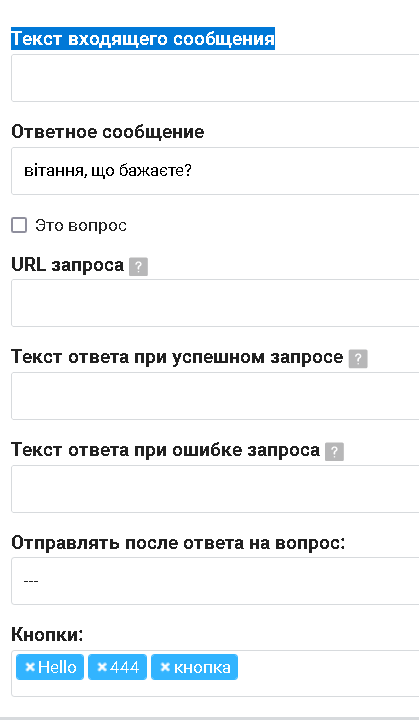

Якщо мені потрібно налаштувати, щоб клієнту відразу відправлялося повідомлення з двома кнопками, то це робиться так?
Але вона не працює.
Головна ідея - щоб цей вибір з'являвся відразу користувачеві. Без жодних повідомлень. Щоб комунікація була можлива лише після цього вибору.

у вас на скріні налаштування, які відповідають вже за дії, які можливі відразу після створення процесу.
на вашому прикладі потрібно дописати слово чи фразу у полі Текст вхідного повідомлення
і якщо клієнт напише вам у чат те слово, тоді автоматично відправляє відповідь, яку ви налаштували нижче.

а, то ви не хочете робити через бізнес-процес, тільки через push?
тоді по порядку:
1. ви створили паблік вайбер, опублікували його з смарфону
2. зробили інтеграцію в боксі, перевірили наприклад чи є логи в АРІ
3. налаштували Додати налаштування без заповненого тексту вхідного повідомлення, наприклад так
4. далі клієнт перейшов у ваш паблік, ще нічого не написавши, а вже бачило перше повідомлення з текстом "вітання" і кнопками так: скрін2
у мене працює.

Так справа в тому, що все добре працює. І кнопки публікуються, повідомлення надходять.
Але коли додаю налшатування, як у Вас скрін 1 – то нічого не відбувається.

ааа, то питання виходить у тому, що повідомлення то приходити, але без кнопок?
кнопки робляться окремо в розділі +Додати кнопку тут : скрін і програмуєте для них розмір, колір, дії
і після цього додайте ті кнопки у виборі дії Додати налаштування https://1b.app/ua/ajax/download/12805/
вийшло?
10.12.2021, 12:14
Кнопок не було кольору, тому і не вирушало :)
