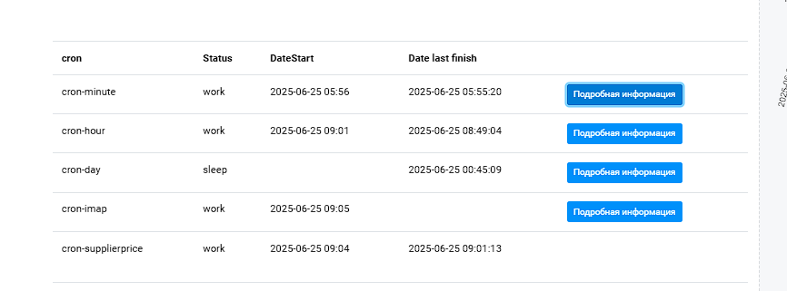

Доброго дня.
Зі вчорашнього дня хвилинний крон почав завісати. Замовлення з опенкарту та розетки, платежі передаються раз у 4 години десь
Наскільки я не бачу актуально?

Пост на жаль не допоміг. Знову проблема
26.06.2025, 13:31
хвилинний крон наразі працює. Згадуйте, що в останній тиждень-два на нього вішали, швидше за все це його і вішає.

Наче нічого не вішав. Тільки використовую пошук схожих товарів по назві при оновленню прайса постачальника.
26.06.2025, 14:05
ну в тому що ніхто нічого такого не робив я не сумнівався навіть))
запустив ручками подивитися що там довго працює
26.06.2025, 14:07
ручками відпрацьовують швидко.
1. Що стоїть і де з вибором запуску саме о 9-й ранку?
2. Що за дивні універсальні імпорти товарів щохвилини?
26.06.2025, 14:09
шнурок
У мене через універсальний імпорт оновлюється наявність та ціна на товар.
О 9 ранку автоматична дія по перерахунку цін.
У одного постачальника (який оновлюється кожну годину) я увімкнув оновлення фото товару, мабуть це і стало причиною
