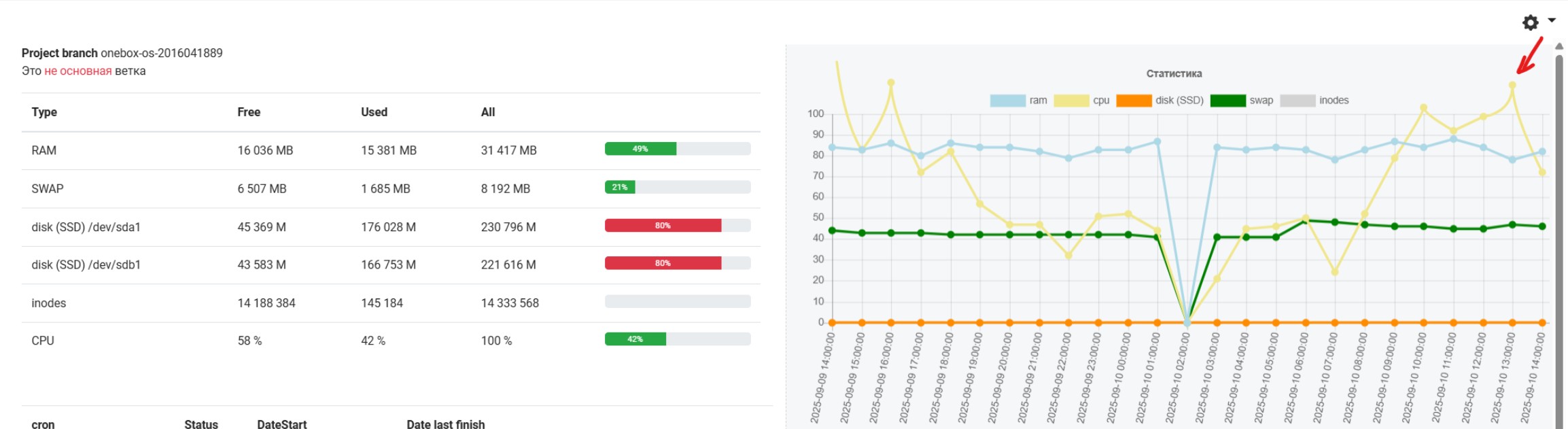

В панелі керування показує навантаження на сервер більше 100%.
Останній місяць всі співробітники жаліються, що бокс почав сильно тормозити при додаванні товару в процес, при натисканні збереження в задачах, а сьогодні просто все стоїть =(

До 13.50 все жутко тормозило, будь який процес чи сторінка в боксі, в панелі керування було видно, що навантаження на процесор 124%. В 13.50 закінчив роботу годинний крон, який працював з 13.00 до 13.50.
Скрін панелі керування додаю, видно сьогоднішні піки і вчорашні. Підкажіть, як можна оптимізувати роботу годинного крону? - якщо в ньому проблема.

ну цей пік триває десь 5хв доки іде експорт паралельний автодій раз в годину - я не знаю хто вам його налаштував бо я не бачу жодної задачі на це , скоріш за все ви звертались до Дмитра, але чому 4 паралельних хто це погоджував мені не зрозуміло це ваша якась самодіяльність з ним скоріш за все .
Тимчасово я вам це прибрав , подивитесь чи стало краще і відпишіть .

у вас крон в 1 потік працює 550 секунд, не знаю навіщо ви поділяли на окремі потоки, раджу поки поспостерігати

що явно побачив відразу :
- у Глобальному пошуку ідексація коментарів 50 шт. це не потрібно ви не використовуєте це при пошуку, це я прибрав вже вам і перенідексував - це прискорить пошук у 3 рази
- в панелі фільтрів на замовлення багато фільтрів де виводяться саме реальні значення, при цьому ви формуєте лінк на робочому столі на 150К процесів по іконці замовлення клієнтів, в якому і закриті не актуальні статуси на кшталт Скасовано і тд. не зрозуміло навіщо якщо чесно
- за тим же посиланням що і пункт вище - ви вважаєте купу підсумкових рядків у таблиці, при цьому не факт, що вони щоразу потрібні, є окремий фільтр відобразити підсумкові рядки і ви галочкою коли нада відображаєте їх але при цьому при звичайних відкриттях не витрачаєте час на підрахунок
- У самому процесі я коли відкрив налаштування побачив там 100 процедур сильно не розбирався) та й інтерфейс приватно у вас перевантажений складний для сприйняття тут потрібно буде детальніше розбиратися.
- так само я побачив що ви кожну хвилину забираєте замовлення з цс карт за весь час - я поставив у тому дії що найбільше працювало 30 днів у решті не чіпав але думаю варто подумати над тим щоб поставити термін
є ще багато інших моментів, але це вже краще дивитися після виправлення того, що вище
