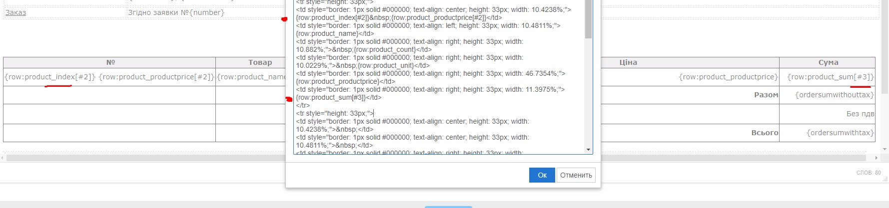

Мироненко Дмитро Форму не з'їдає текст. Дивіться на зображенні

Складіть попередні повідомлення в темі і спробуйте зрозуміти, ви не показуєте, що у вас заповнено, я не можу передбачити,
начебто до кожного повідомлення прикладаю скрини
https://1b.app/ru/ajax/download/12541/ - ось наприклад що заповнено в редакторі та HTML коді
- а ось що у перегляді
29.11.2021, 16:54

саме так все і записано,
при додаванні формату до змінних, вони перестають відображатися (крім {row:product_index} - вона ігнорує формат)
перегляд показує останній створений документ за цим шаблоном, тому щоб побачити зміни - Вам потрібно створити новий документ у замовленні і вже в цьому документі ви побачите змінені значення відповідно до змінних
29.11.2021, 17:01
Суханицький Андрій
так сильно. а так одразу і не скажеш
Швиденько реагує перегляд на зміни та процес для перегляду взятий такий за яким жодних документів ніколи не створювалося.
можете самі подивитися https://adapter.crm-onebox.com/app/document/templates/5/control/

Ви сформували документ у замовленні, він правильно відображає числа?
29.11.2021, 20:12
Суханицький Андрій
OneBox CORP
Integrator написав:
і в цьому документі все виводиться коректно.
це глюк у перегляді шаблону виходить.
