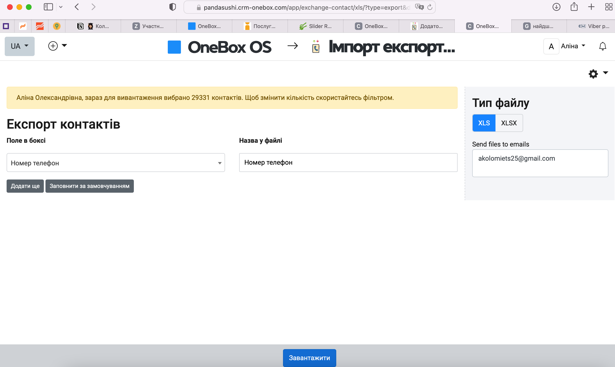

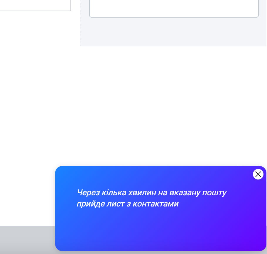

При спробі експортувати всі контакти з OneBox виникає проблема: система пише, що файл буде надісланий на пошту, але лист не приходить.( спам і всі інші папки перевірила, пошта вказана правильно)

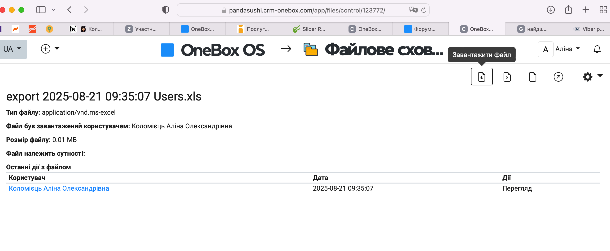

Якщо обираю невелику кількість ( одну сторінку 50 контактів), то файл завантажується одразу на пристрій без посилання на пошту.
Підкажіть, будь ласка, що може бути причиною і як отримати весь список контактів одним файлом?
Дякую!

Щоб відправити кудись email потрібен відправник і одержувач. Отримувач – це Ваша пошта, але хто є відправником пошти? Щоб вихідні повідомлення працювали https://pandasushi.crm-onebox.com/app/email/ потрібно підключити пошту якусь, щоб від неї надсилати повідомлення. І далі https://pandasushi.crm-onebox.com/app/settings/email/ тут вписати цю пошту в налаштування "Email для технічних повідомлень"
