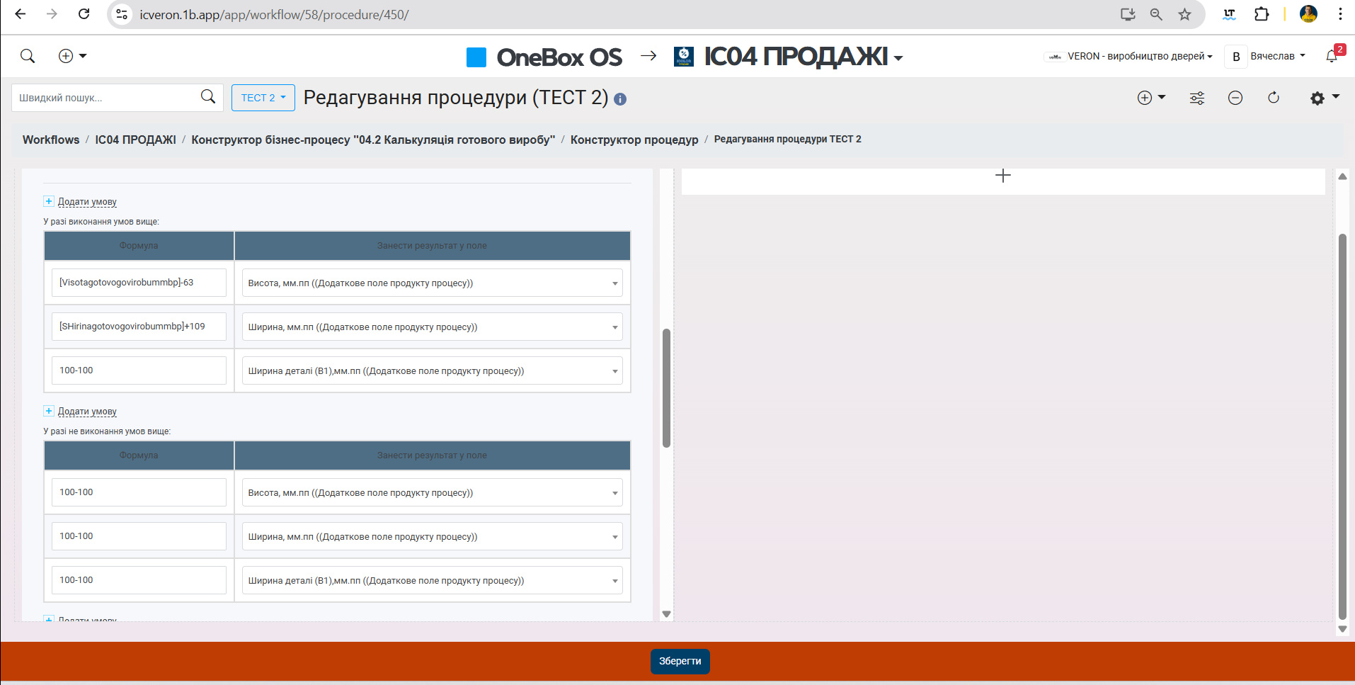

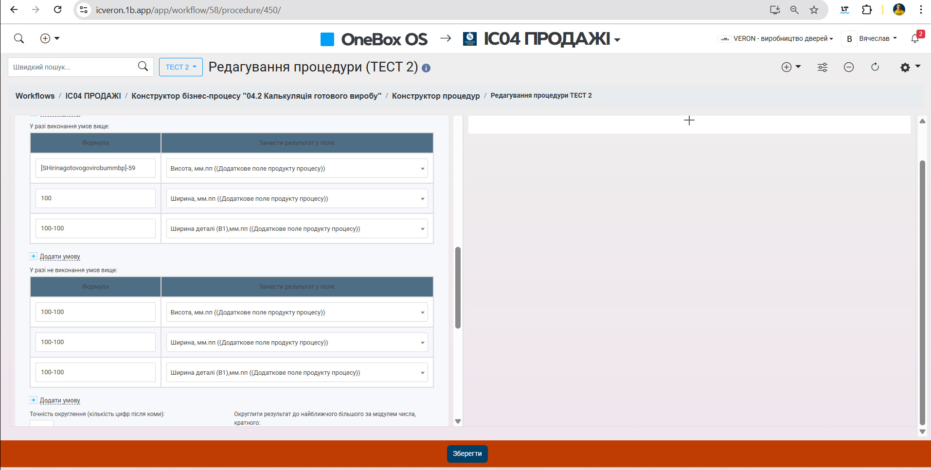

У нас є дія: Підрахувати і записати значення у додаткове поле, якщо виконуються умови
На меті для кожного рядка за виконання двох умов по кожному з них, робити розрахунок за формулою та записувати у відповідні поля кожного рядка
Як працює зараз:

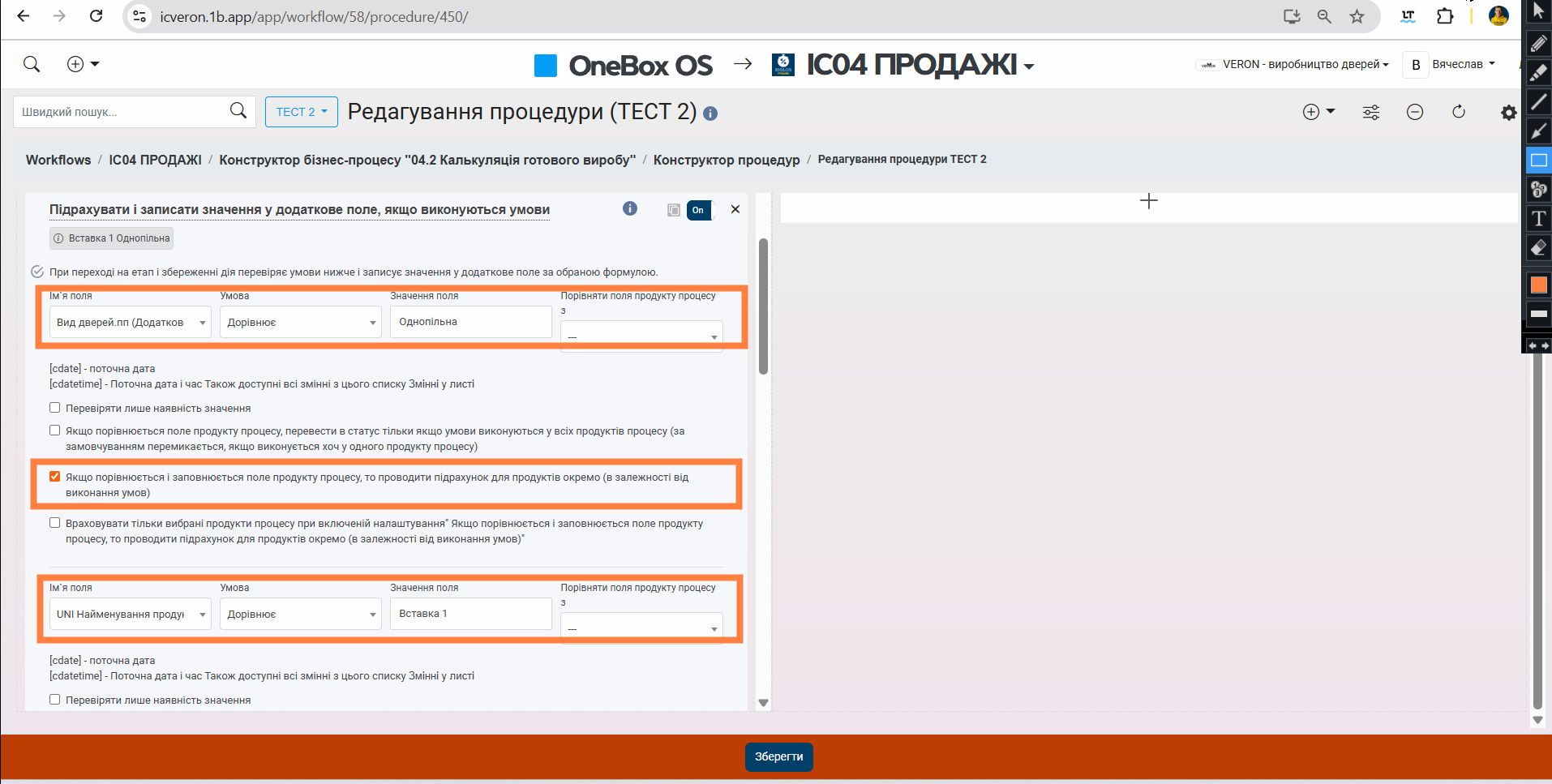

Створили процедуру й на неї додали декілька дій: Підрахувати і записати значення у додаткове поле, якщо виконуються умови, які мають виконуватися послідовно для кожного рядка на певних умовах

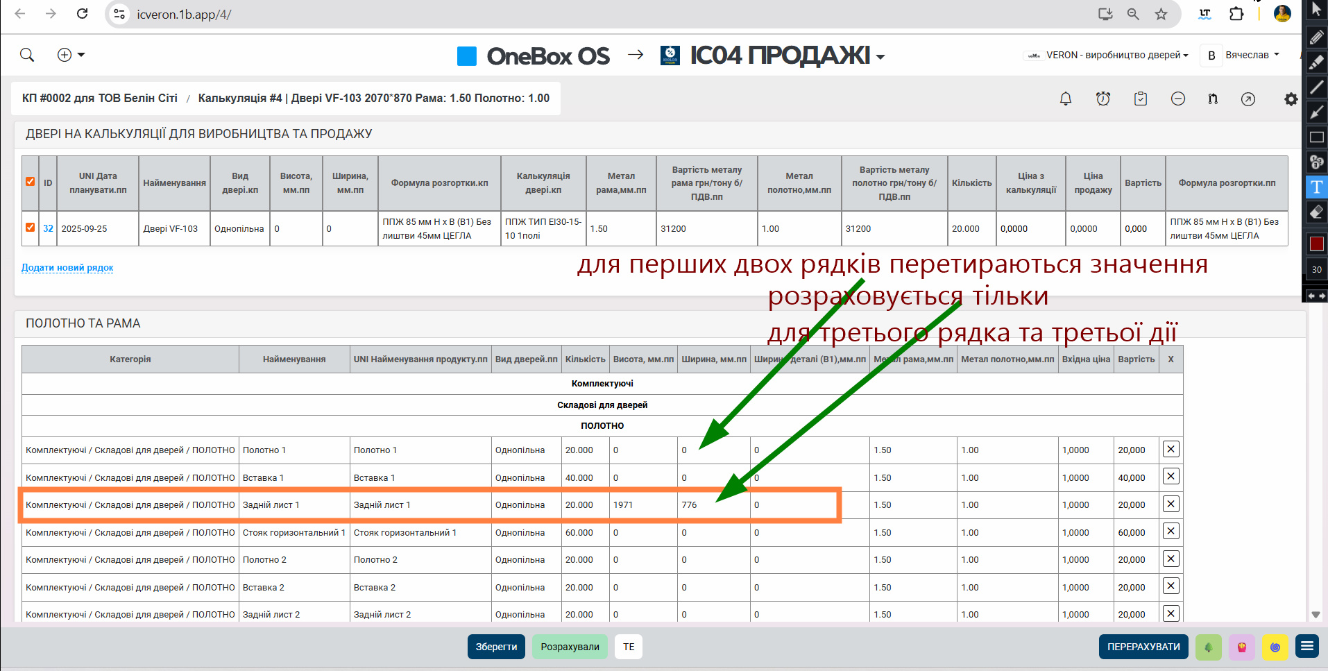

За фактом обчислення ведеться виключно для останньої дії з процедури, а для всіх попередніх дій видається помилка
На скринах налаштування дій та як виглядає результат розрахунку в задачі

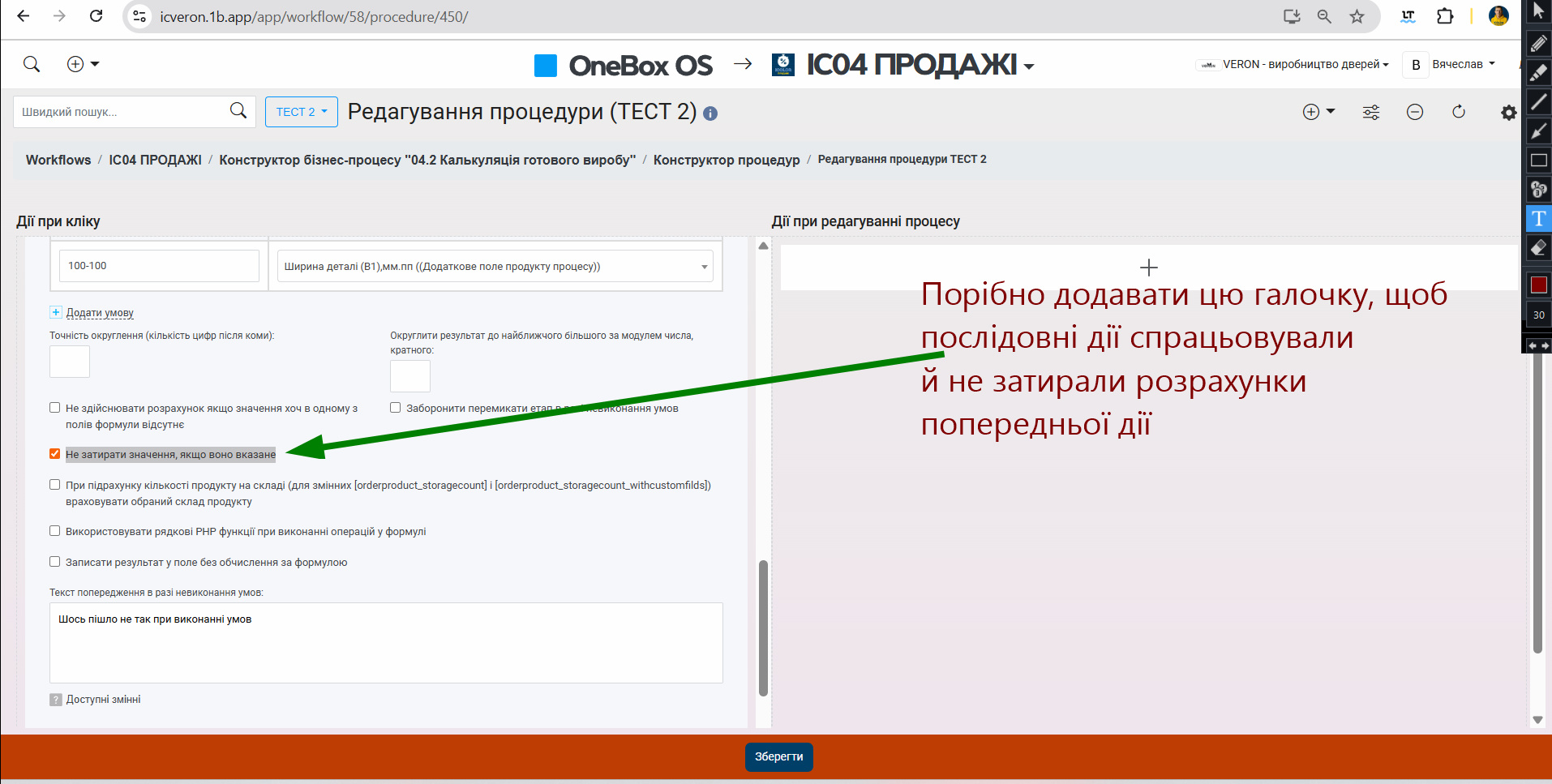

Виглядає, що тепер має стояти ще й галочка Не затирати значення, якщо воно вказане.
Бо саме при такому налаштуванні залишаються розраховані попередніми діями значення.
Допоможіть, будь ласка, розібратися в налаштуваннях. Оскільки має для кожного рядка спрацьовувати власні формули за виконанням умов по значеннях в певних комірках рядка. Але за фактом так не працює.
