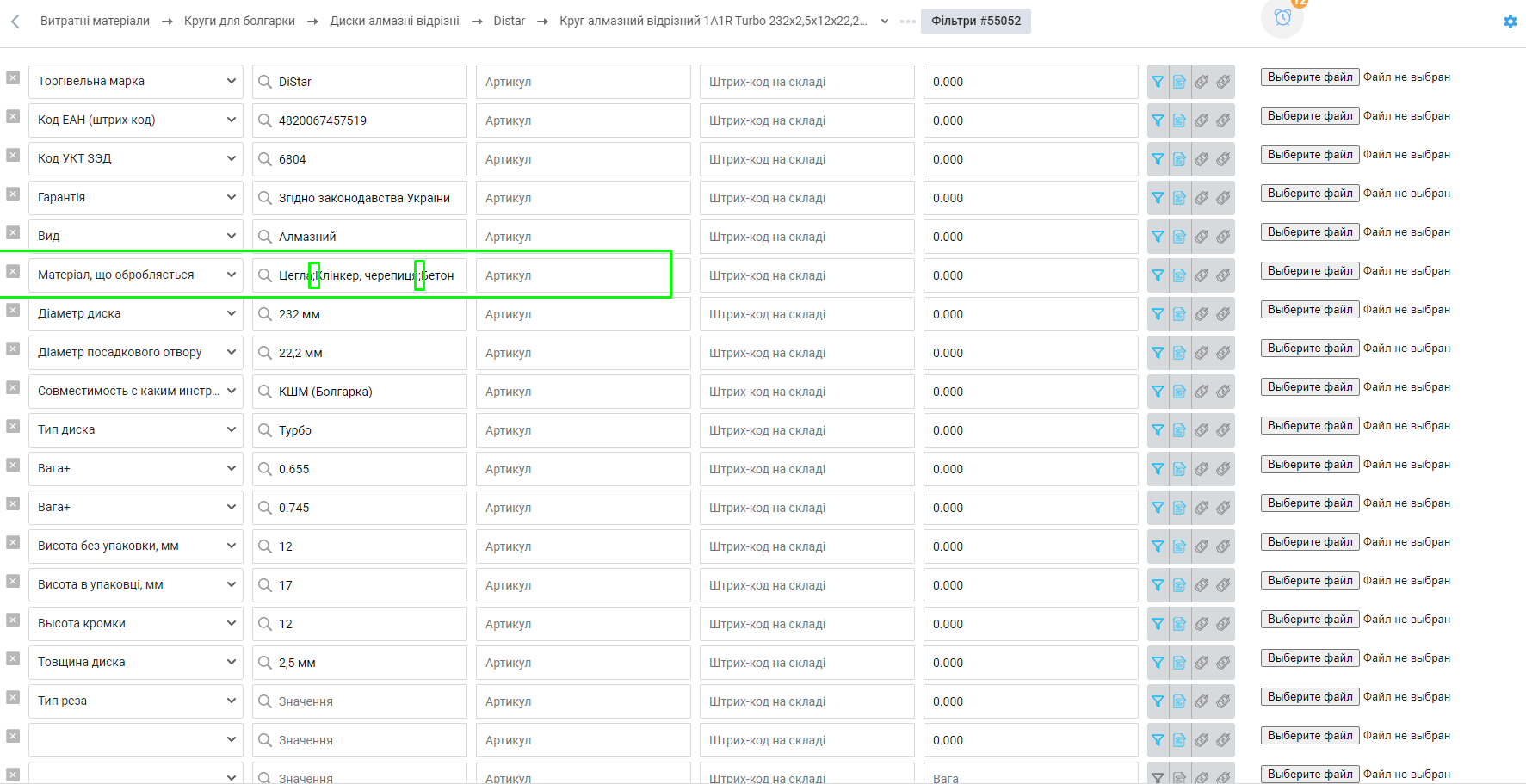

потрібна Доробка в масові зміна товара ГАЛОЧКИ
потрібна Доробка в "масова зміна товара" фото1
є "Управління контентом"
1. Зробити галочку тут
фільтри розділити значення по знаку (прописувати по якому знаку, )
2. Галочки удалити задвоїні фільтри (де однакове значення) (з возможностю вибора всіх фільтрів),
3. Галочки удалити теги з значень фільтрів (з возможностю вибора всіх фільтрів https://prnt.sc/sxzoOJmyDR1M)
1. Т.е. вы хотите значение Зеленый или Крассный заменить на Зеленый везде и прописать одной строчкой "Зеленый, Крассный" я правильно понял? Если да то 1ч
2. 1ч. Выбираете фильтра, бокс удаляет все дубли по нему.
3. тут не понял, что за теги?
Наоборот "Зеленый, Крассный" розділити на два або більше окремих (розділювачі можуть бути різні їх треба вказуівти) зара є такий варіант їх треба розділяти https://1b.app/ru/ajax/download/16514/
Згодний Виластавляйте рахунок
(маю веду в товарі Приклад https://1b.app/ru/ajax/download/16515/)
html теги (вони загружаються автоматично) їх потрібно видалитяти

3. вы про div span и так далее? Можно пример товара с ними? Займет тоже 1ч
04.08.2022, 20:58
Бучковский Ростислав Васильевич
https://rovo.org.ua/admin/shop/products/69397/filters/
теги бувають різні
Виставляйте рахунок
