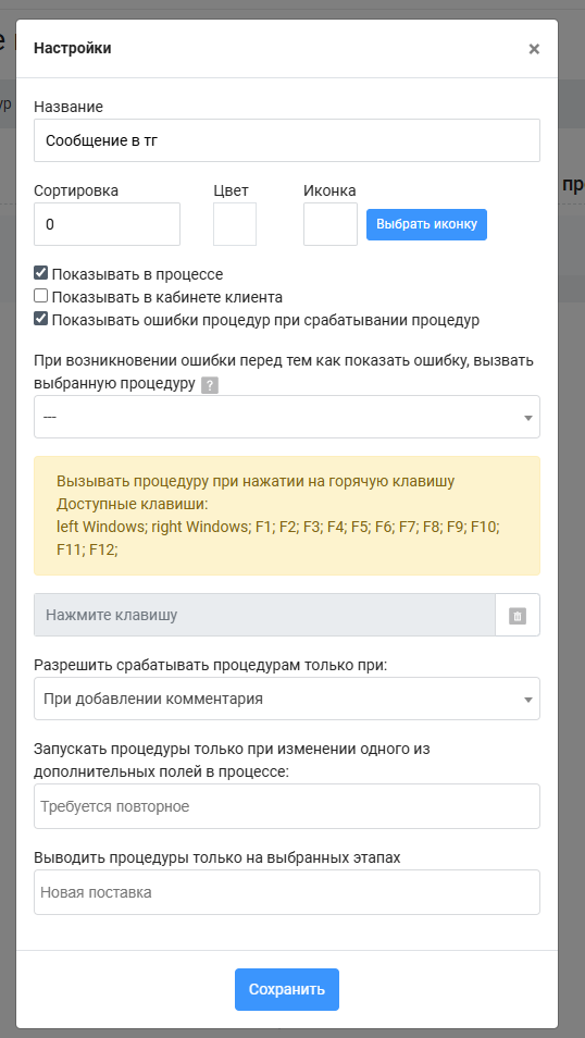

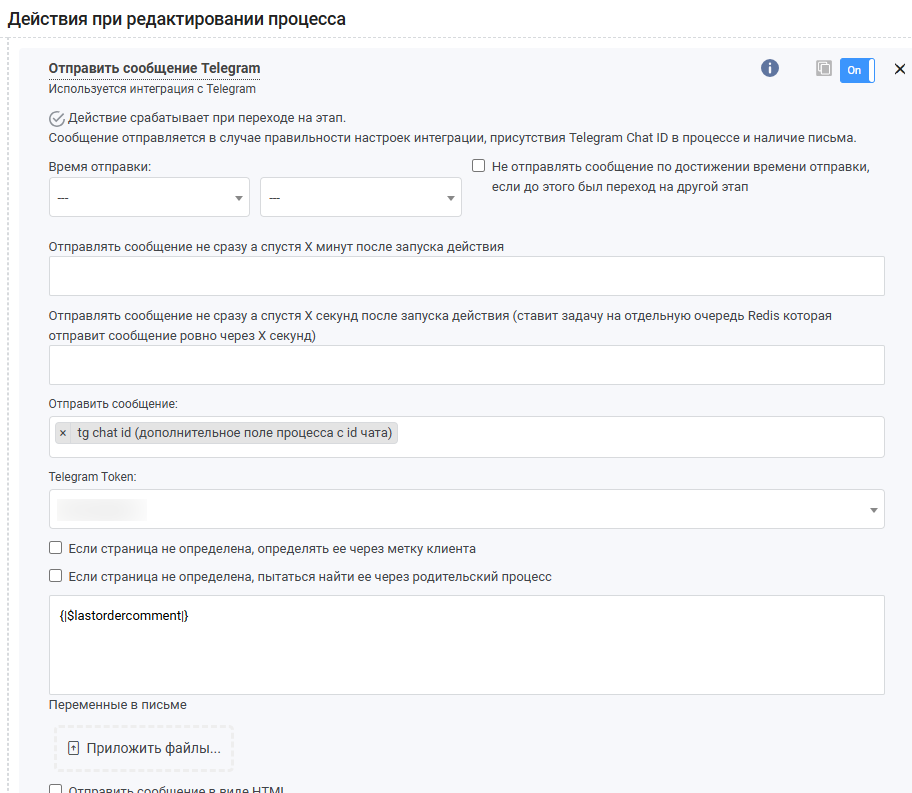

Повесили на процедуру, которая срабатывает при добавлении комментария отправку последнего комментария сообщением в телеграм - вместо одного сообщения отправляется 5-20 шт
при срабатывании процедуры при сохранении или по клику всё норм, можете пофиксить?
[file]24523[/file]
[file]24524[/file]
[file]24525[/file]
Потому что вы добавляете комментарий - запускаются процедуры - идёт отправка сообщения и добавляется комментарий - идёт запуск процедур и т.д. по кругу
При редактировании такого не происходит, потому что там жестко ставиться маркер что мы запустили редактирование и чтобы оно не повторилось
Самым простым решением вам будет перенастроить БП, чем пытаться программно это ограничить - ибо ограничив одно - нужно будет ограничить другое связанное с процедурами, что не приемлемо

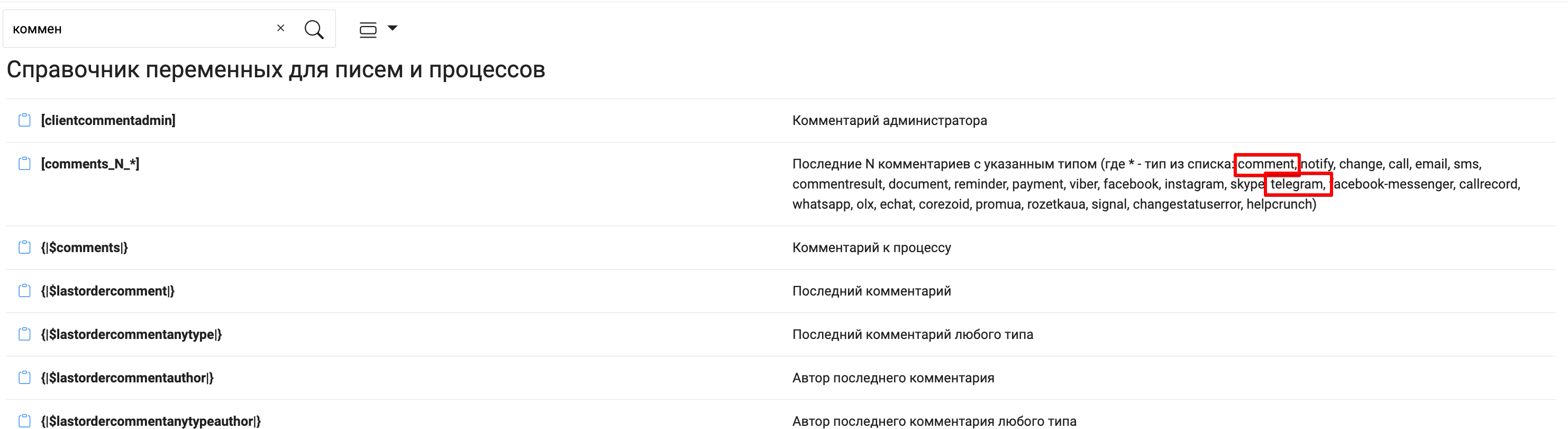

понял, а почему сообщение в телеграм добавляется с типом комментарий?
попробовал переменную [comments_1_comment], в которой можно указать тип комментария, и в описании есть отдельно и комментарий, и телеграм, но проблема не ушла
[file]24593[/file]
здесь звучит как сущность "комментарий", а не тип они все +- одинаково добавляются, лишь типы разные
