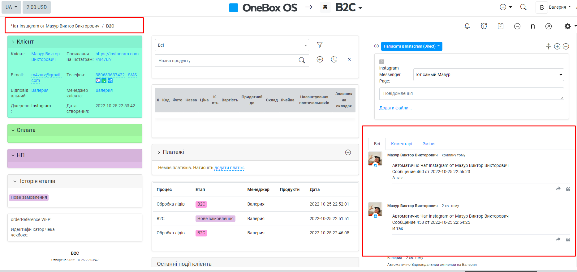

менеджер провел по воронке, перешел на этап "B2C" https://senseeducation.1b.app/admin/shop/workflowstatus/14/action/new/ , действием создался подпроцесс "B2C", родительский "обработка лидов" закрыта . После этих действий, если написать от имени клиента, то сообщения корректно затягиваются в нужный процесс , все ок. https://1b.app/ua/ajax/download/18058/

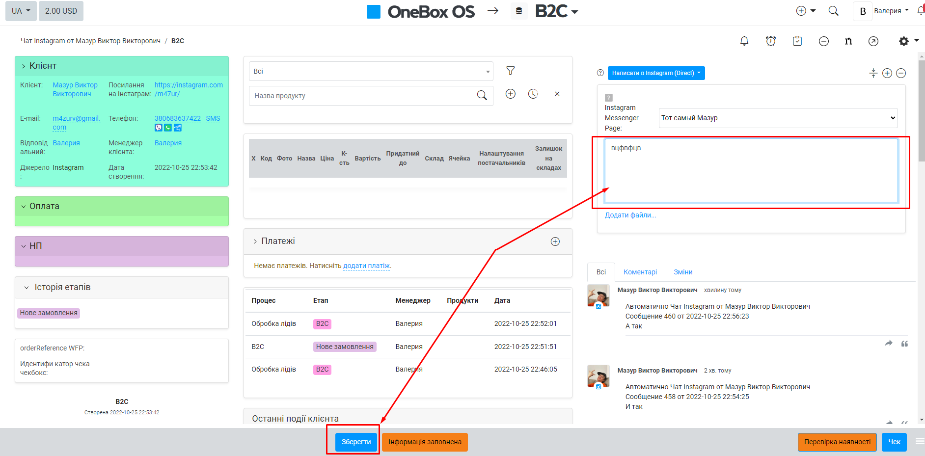

А вот ответить не могу с этого подпроцесса, пишу ответ - нажимаю сохранить и ничего не происходит https://1b.app/ua/ajax/download/18059/
При том с родительского процесса (обработка лидов в котором произошёл контакт) писать можно. До исправления бага можно было писать клиенту с любого процесса.

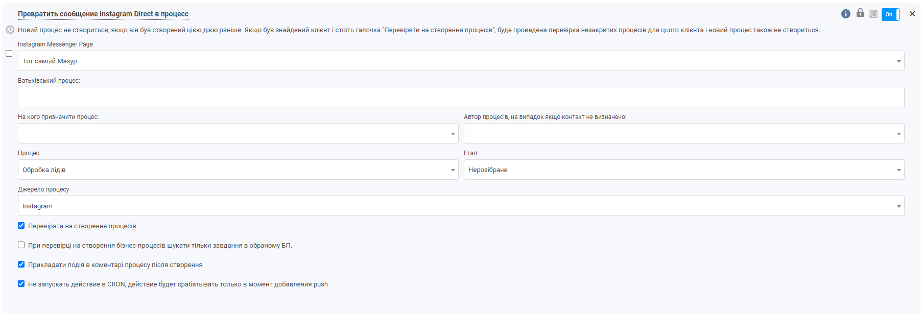

Так же прикрепляю настройки автоматизаций. https://1b.app/ua/ajax/download/18060/

в подпроцессе отправляет - в родительском процессе не отправляет, например https://senseeducation.1b.app/240/#done
только входящие
