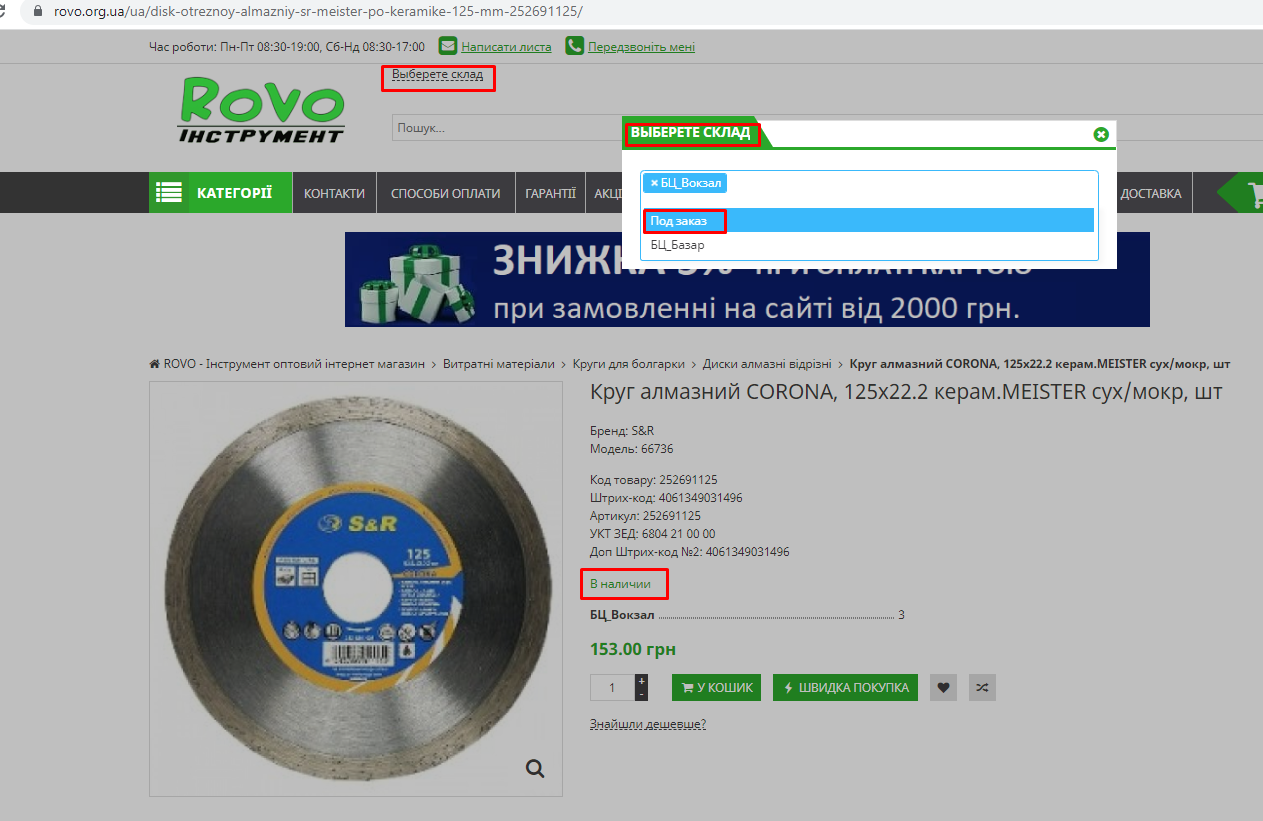

В карточці товара На українській версії сайту "В наличии" а повино бути "Є в наявності" в товарів які на складі є.
https://rovo.org.ua/ua/disk-otreznoy-almazniy-sr-meister-po-keramike-125-mm-252691125/
(Пробував прописувани в поставщику "Є в наявності" але воно працює тільки для товарів яких намає в мене на складі а які є в поставщика [file]15563[/file] )
Також вибор склада на рос. а потрібно на укр.
[file]15564[/file]
Виправте.
В карточці товара На українській версії сайту "В наличии" а повино бути "Є в наявності" в товарів які на складі є. https://rovo.org.ua/ua/disk-otreznoy-almazniy-sr-meister-po-keramike-125-mm-2526... (Пробував прописувани в поставщику "Є в наявності" але воно працює тільки для товарів яких намає в мене на складі а які є в поставщика )

Найшов "Багатомовнісьть" підключів основну укр. все злитіло як і ви казали. Зато наявність на Укр. Але "ВИБЕРЕТЕ СКЛАД" на ру https://1b.app/ru/ajax/download/15564/ Це була доробка. Можете зробити її на Українській мові. Дякую.
