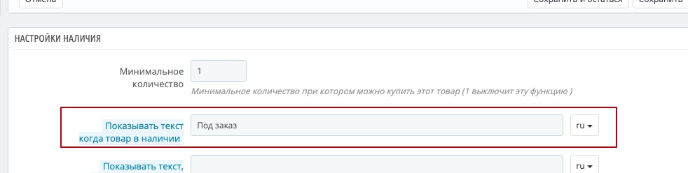

В админке престашопа это выглядит так
Поле называется странно в админке, но это просто "текст наличия" без привязки к факту наличия товара
То есть нужно чтобы если товар в наличии - передавало просто текст "В наличии"
Если товара нет в наличии - то чтобы брало значение с доп. поля продукта (так как мы планируем писать разные значения) под заказ, поставка 2-3 дня и другие варианты

Здравствуйте, не совсем понятен вопрос, поле вот это используется на сайте
А в срм - это будет доп. поле если "нет в наличии", а если в наличии товар то всегда "в наличии"

Насколько я вижу, наиболее похожие по смыслу поля находятся в админке Prestashop, если открыть продукт и переключиться во вкладку "Количества" (у меня так называется вторая вкладка)
Согласно вашему скриншоту, вы хотите использовать поле для надписи "нет в наличии", несмотря на то, в Prestashop оно зарезервировано именно для надписей, когда товар в наличии?
13.12.2021, 11:22
Мы проверим сейчас как оно работает в самой админке и отпишем
13.12.2021, 11:27
Все верно, это поле
используется для всех типов наличия
Проверили на 2 товарах (1 в наличии там пишется "в наличии", второго нету в наличии там написано "под заказ")
и на сайте данные отображаются верно
То есть да, это поле должно использовать как для текста "в наличии" так и для текста "нет в наличии"
