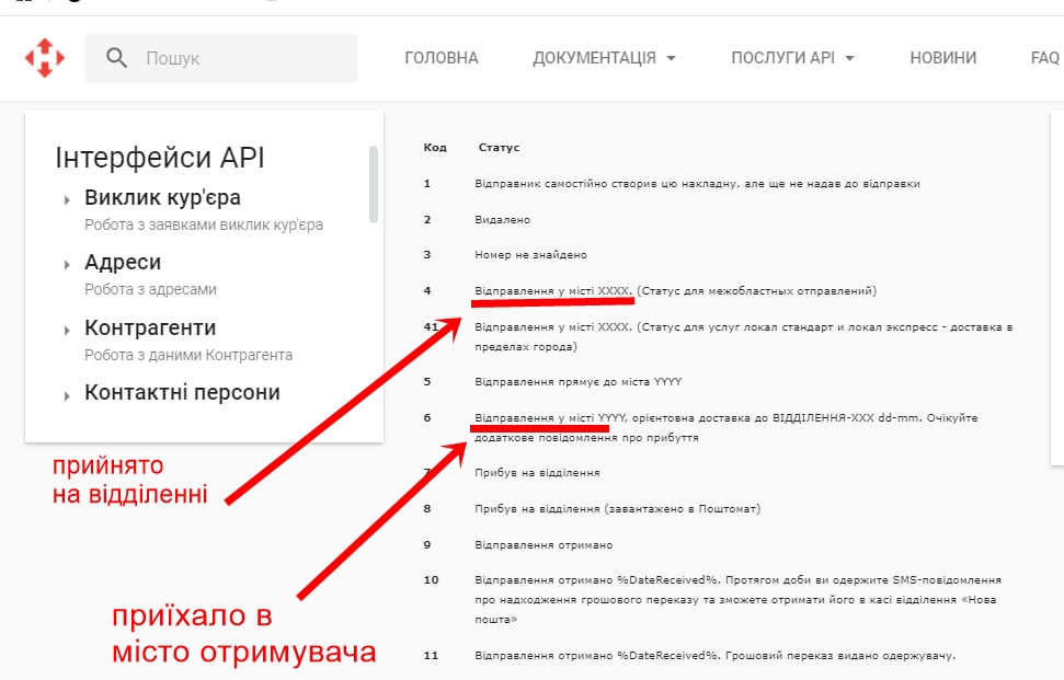

Guten Tag. Ich füge Screenshots des Problems bei. In der neuen Mail bedeutet der Anfang des Statusnamens „Senden in der Stadt“ unterschiedliche Bewegungen. Gleichzeitig ist in Onebox beispielsweise bei der Aktion „Prozess in diese Phase übertragen, wenn sich die Phase der neuen Mail geändert hat“ klar, dass entweder die zusätzliche fehlt oder nicht korrekt angegeben ist. Es ist etwas unklar, was wofür gilt

Guten Tag. Sie verstehen den ersten Status falsch. Er bedeutet lediglich, dass sich das Paket in einer bestimmten Stadt befindet. Beispielsweise kann sich der Status beim Versand von Odessa nach Lwiw zunächst in „Abfahrt in Kiew“ und dann in „Abfahrt in Lwiw“ ändern. Das heißt, das bedeutet nicht, dass das Paket angekommen ist. Meiner Meinung nach reichen die aktuellen Status aus, um den Status des Frachtbriefs zu verfolgen und die Bestellung in den gewünschten Status zu versetzen.
Guten Tag. Sie haben eine falsche Vorstellung vom ersten Status. Er bedeutet lediglich, dass das Paket in eine bestimmte Stadt geht. Beispielsweise kann sich der Status beim Versand eines Pakets von Odessa nach Lwiw zunächst auf „Zustellung in Kiew“ und dann auf „Zustellung in Lwiw“ ändern. Das bedeutet jedoch nicht, dass das Paket angekommen ist. Meiner Meinung nach reichen die aktuellen Status aus, um den Status des TTN zu verfolgen und die Bestellung in den gewünschten Status zu versetzen.
Dem ersten Status zufolge handelt es sich um eine Antwort vom Nova Poshta-Support (Bildschirm 1). Es gibt tatsächlich viele aktuelle Status, aber keiner davon funktioniert im Status „Gesendet“ (Bildschirm 2). Bitte korrigieren Sie mich, vielleicht stimmt etwas nicht.
